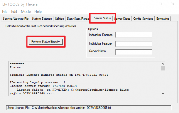

1. Server PC에서 확인하는 방법 : lmtools에서 확인
① C:\MentorGraphics\Licensing 폴더에 있는 lmtools.exe 실행
② Server Status 탭에서 “Perform Status Enquiry” 버튼 클릭

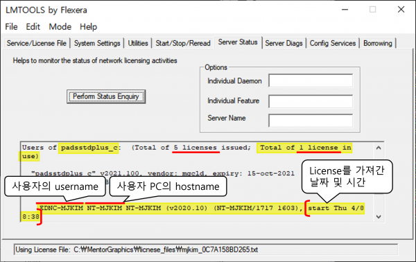

③ 창 하단에서 보유하고 있는 license의 수량, 사용 중인 license 수량, user(hostname) 확인
– Users of feature
– padslogic : PADS Logic license 보유
– padsstd_c : PADS Standard license 보유
– padsstdplus_c : PADS Standard Plus license 보유
– Total of N licenses issued : 총 N copy 보유
– Total of M licenses in use : 현재 M copy 사용 중
→ PADS Standard Plus license를 총 5 copy 보유하고 있으며 hostname이 NT-MJKIM인 PC에서 1 copy 사용 중

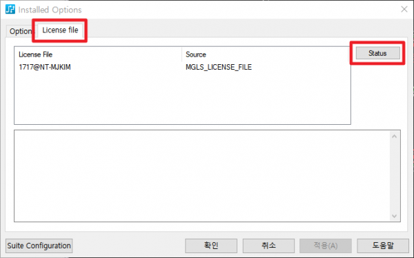

2. Client PC에서 확인하는 방법 : PADS Logic 또는 PADS Layout에서 확인
※ 아래 그림과 같이 PADS가 demo로 실행된 경우에는 PADS에서 사용 중인 user를 확인할 수 없습니다.
① PADS Logic 또는 PADS Layout에서 Help > Installed Options 메뉴 실행
② License file 탭에서 Status 버튼 클릭

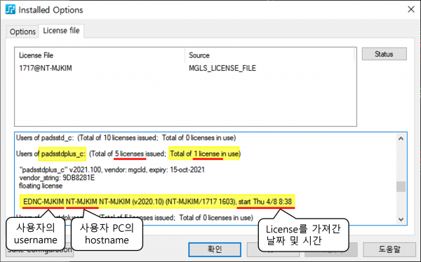

– Users of feature
