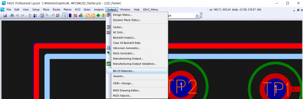

BOM은 Output의 Bill of Materials...로 츨력 가능합니다.
ad5f9fec29060238950ea80db3b39d3c_1667544
  Part Number기준이나 Reference Designator로 선택해서 출력이 가능합니다.

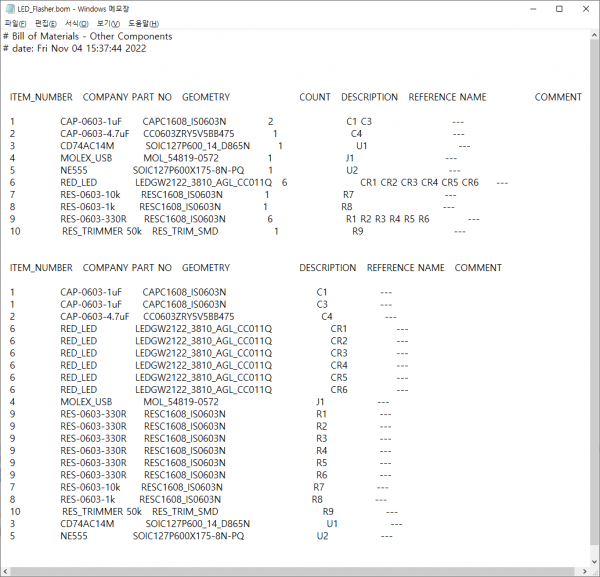

출력의 결과는 다음과 같습니다.

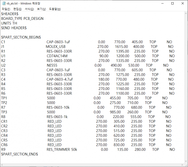

좌표 출력은 File - Export - General Interfaces..에서
Generic AIS로 출력 합니다.
ad5f9fec29060238950ea80db3b39d3c_1667545
출력의 결과는 다음과 같습니다.
